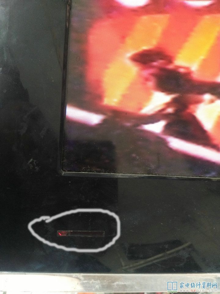

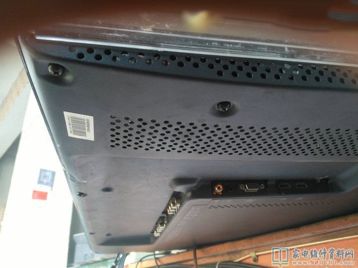

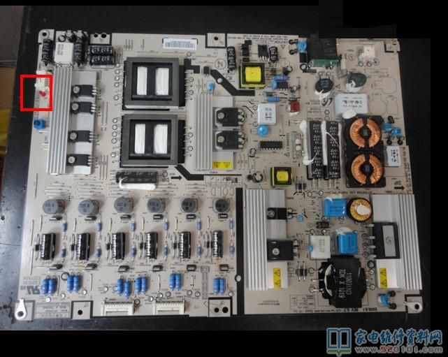

一台海信46寸液晶电视,故障表现为通电三无,此机无本机按键。拆机检测,无12v,电源板指示灯不亮。12v无对地短路,怀疑是不是处于待机?遂拿自己卖的原型号遥控器试机,可以开机,电源板指示灯也亮了,图、音俱佳。此时用原用户的遥控开、待机电源指示灯始终不亮,经查是电视机电源指示灯(贴片)烧坏,此指示灯供电在交流开机时是5v,瞬间降到1.2v,再用遥控开、待机时始终1.2v。遂从接收头取5v电压,串一4.7K电阻,改成插件指示灯。老化试机24小时正常。分析此机电源指示灯坏,用户遥控器坏,而本机又无按键,故用户才以为不通电。特别说明电源板上的指示灯不是电视机开、待机指示灯。
