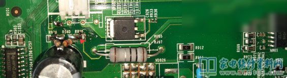

接修一台海信LED40H166液晶电视,这台机器是三合一主板RSAG7.820.6275,机器故障表现为开机指示灯红色变蓝色,有开机音乐声,但是背光不亮。拆开机器,用背光测试仪是LED灯正常,屏好的,电源正常12V,还有一路112V慢慢上升156V,测背光灯插孔无电压,测高压监测电阻R940为12K,这个阻值不对,同时测量R936、R938阻值都是120K,所以把R940代换为120K电阻,重新开机开机故障修复。

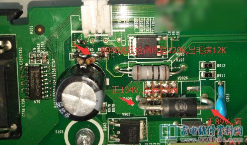

R940高压检测电阻120K,故障时这个电阻是12K
正常情况下2.0V,故障时电压为3.4V
