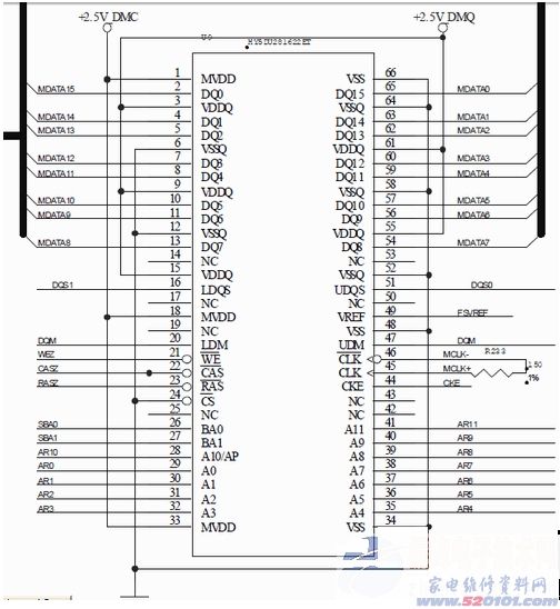

根据故障现象分析,此故障应属于DDR 动态存储器部位的故障,DDR 动态存储器主要功能是用来存储和读取图像数字信号,为主芯片提供一个图像数据运算的空间。此机型采用了一块128M 的动态存储器,型号为HY5DU281622ETP,服务商更换了一块,故障现
象依旧。查看电路图,DDR 动态存储器芯片除了2.5V 供电和地线,其余几乎全部与主芯片连接,一共有8 路供电,9 路地线,DATA 信息数据线有16 根,通过四个100Ω 的排阻和主芯片连接,ADDR 地址数据线12 根直接连接到主芯片。时钟信号#44 脚、#45 脚、#46 脚通过3 个10Ω 电阻连接到主芯片,#21 脚WE 读写控制直接连接到主芯片,#22脚为CAS 列地址选通信号和#23 脚RAS 行地址选通信号都直接连接到主芯片,#16 脚、#20 脚、#47 脚、#51 脚QDM 信号和QDS 信号输入/输出控制直接和主芯片连接。
经过检查,发现此现象为线路过孔短路原因。分析此线路板的布线情况比较复杂,线路板的过孔连接较多,易出现过孔连接线断路现象,有一处过孔断线,就会造成花屏现象,检测时应掌握一定的诀窍。先将集成电路U9 拆下来,将线路板清洗干净,然后用万用表检查对地电阻,通过检查对地电阻值的方法,可以很方便地检查出断路部位。16根ADDR 地址数据线对地电阻值应该一样,12 根DATA 信息数据线对地电阻值应该一样,其余的引脚线路也是通过测量对地电阻的方法检查出断路部位。检查出故障部位后,线路过孔的连接也是一个非常关键、复杂和细致的工艺。首先要将断孔部位的线路清理干净,将过孔用针挑开后,用细铜线将两边的线路连接起来,确保连接牢靠。
