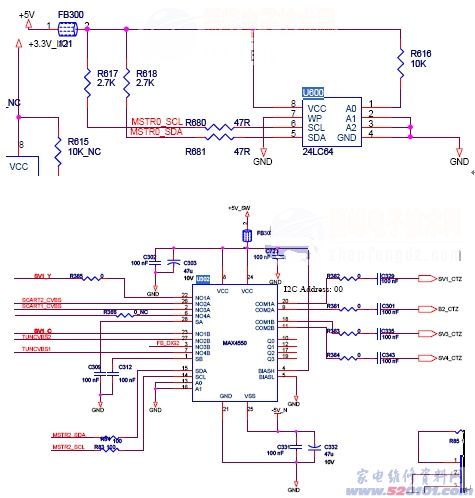

开机发现AV 无图像,屏幕上出现异常的警示符号,怀疑是软件问题,试代换U600(24LC64)存储器后,AV 图像正常,但TV 信号不正常。对机器进行升级操作后,故障未排除。查阅图纸,发现AV、TV 经过集成电路U302 处理后,进入BGA 封装的主芯片,试代换集成电路U302(MAX4550)后,故障排除。
分析此故障可能是由于集成电路U302 损坏,引起U600 存储器数据混乱,造成AV 出现无图像故障。
