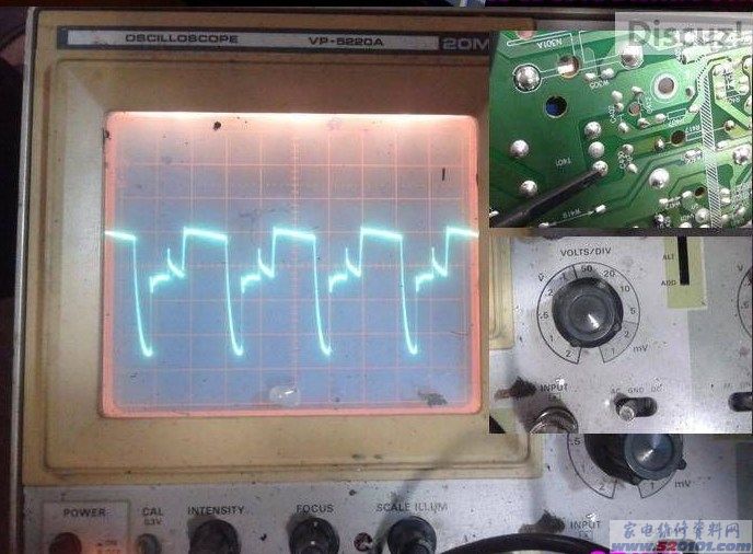

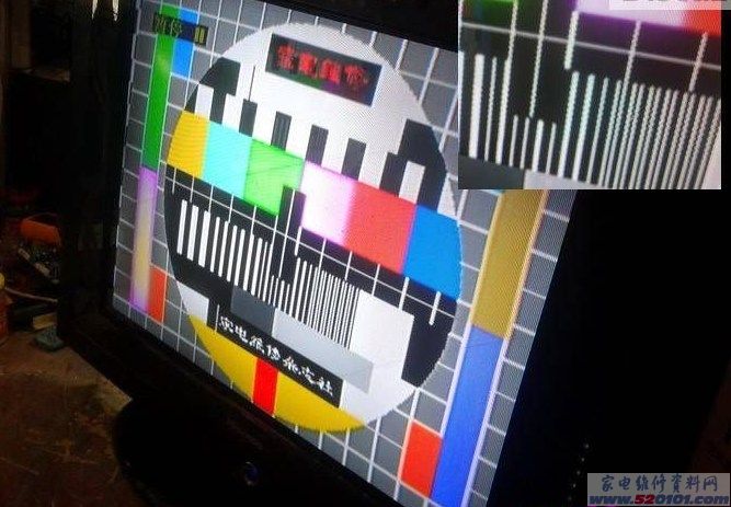

接修一台海信HDP29S69彩电,开机机器图像有飞刺,观察没有信号时(黑屏有字符)同样字符有非常细小的飞刺,显然不是数字板的问题,在线用示波器测量各路电源的滤波波形很快的发现行推动的供电(限流电阻接推动变压器端)有明显的滤波不足现象,如图1。并上220uF/16V电容,故障排除。
注:图二照片是供电滤波不良的波形 0.5V/DIV
图1
