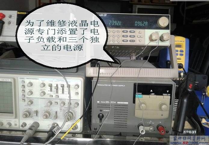

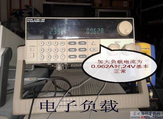

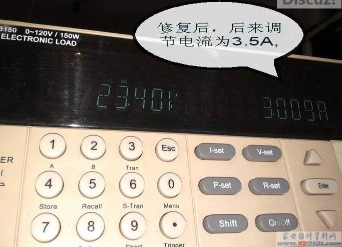

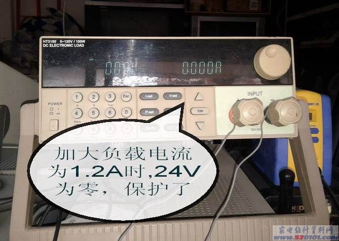

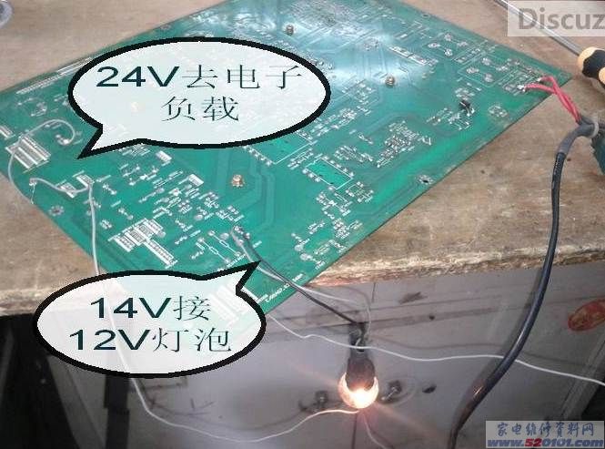

朋友拿来一个海信TLM4777的电源板子,请我维修,(注:朋友就是所谓的游击队,),接好电源,负载(哈哈,24V的负载我用的是电子负载,可以定流,定压,定阻,定功率,),14V的负载采用了12V的灯泡,开机,灯泡(12V)亮,24V也正常(此时电子负载显示24V),逐渐加大电子负载的电流,当电子负载的电流接近1.2A时,24V消失,24V的带载能力不行,现在就是三板斧,光耦,电源块(因为是新买的怀疑)以及电源块的电流检测电阻。。。。结果检测出那个0.33欧电阻变值。
此例好像简单,要是用40W的24V灯泡同样可以检测到24V带载能力问题,但是谁叫咱是仪表党那,本来就好买仪器仪表,有个维修借口岂能放过购买的机会?凭借它可以说屡建战功。
