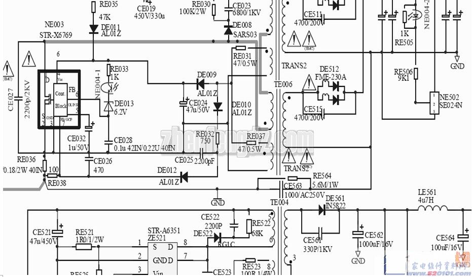

由于此故障现象为不定时出现--无图有音,首先用万用表测量电源板的电压检测点,例如:+5V、+12V,+24V。当测量到背光电源电压+24V 时,出现电压不稳定现象,反复试验了几次,有时开机能启动(屏亮),有时又不能启动。将背光电源板的插子拔掉,看是否负载电路存在问题,接着再测量+24V 端,此时电压依旧不稳定,由此可判定故障在电源板上。
开机测量B+PFC 电压为380V 左右,正常;测量+24V 电压时,表现为18~24V 不稳定,明显不正常。测量电源厚膜集成电路NE003(STR-6769)的#4 脚(启动供电脚),电压正常应为16~18V,出现故障时,此脚电压在10~16V 之间摆动几次后,就变为10V左右,+24V 表现为抖动。最后经过一番检测,查得故障原因为:吸收电路的电容容量减小,使得+24V 开机出现不稳定现象,更换电容CE023(6800P/2KV)后,故障排除。(见下图)
