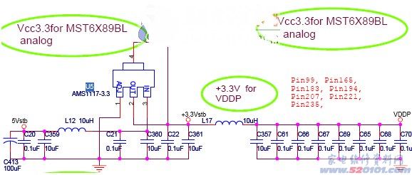

海信TLM46V69P液晶电视开机后三无但灯亮(图)
2013-05-19
作者:振峰电子技术
5245
开机三无、灯亮,首先对机器进行升级处理,升级后故障现象依旧。开壳测量各点电压,发现集成电路U5(AMS1117-3.3)电压不正常,仅为1.3V,正常电压应为3.3V。测量输入端电压5Vstb 正常,试代换集成电路U5 后,故障排除。
分析此故障可能是电压的异常导致,也可能是元器件本身质量问题造成的。
