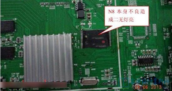

检修过程:拆开机器,测得N5 3.3V供电正常,测得对地阻值只有90多欧不正常,怀疑主芯片N6 MT5301芯片短路,更换后故障依旧。后焊下N8后阻值300多欧正常,更换N8后故障排除。像这类故障,应该本着先易后难的步骤,先更换FLASH、N8后再更换主芯片,少走弯路。
