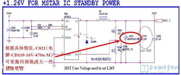

海信液晶TLM40V68PK机器出现冷开机啪啪响和TLM42V67PK机器不定时开机自动重启问题。
三、原因分析
经验证和分析,海信液 晶TLM40V68PKj机器出现冷开机啪啪响和TLM42V67PK机器不定时开机自动重启问题是由于主芯片MST6M68FQ的待机电源5VMST转 VDDC(+1.26V)核心电压中纹波成份大(用示波器可以测量出),导致主芯片ST6M68FQ内核部分工作异常所致。
四、解决方案
将位号C821电解(CD110-16V-470U-MM\C3F5\ROH,SAP编码:102032)进行更换,或根据实际情况适当加大C821的容量至1000UF/25V,下图是TLM40V68PK(RSAG7.820.1859)主板+1.26V MSTAR 芯片待机供电部分截图:
