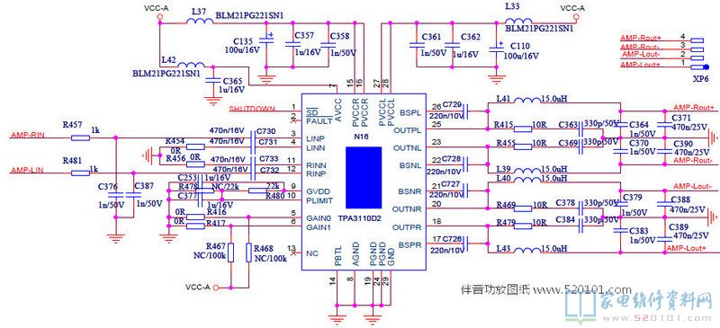

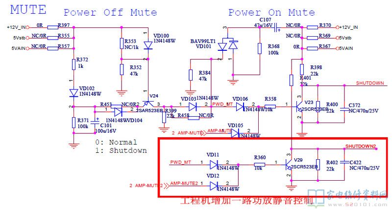

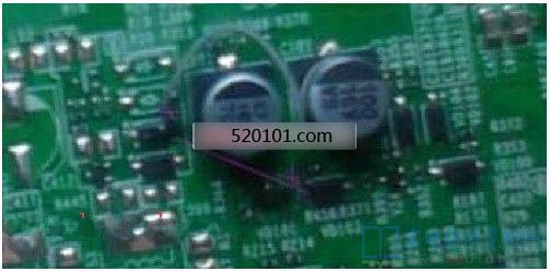

笔者接修一台海信海信LED32H310液晶电视,主板号:RSAG7.820.4801,出现无伴音时测 N16 静音控制脚 1 脚为 0V,正常为 2.8V.不定时静音时 1 脚电压来回变 0-2.8V不稳定,检测 V23 静音控制管 B极电压为 0.5-‐0.6V 变化说明静音已起控,测 VD106 正极为 1.1‐2V变化。测 VD101及 VD103 均处于截止状态说明主板有漏电现象。割开 VD106 旁边过孔和 VD103 到 VD106 连线,用导线直接焊在VD103 负极和 VD105 正极后机器正常。本次故障元件是VD106。
