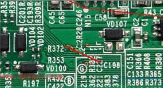

笔者接修一台海信LED42H310液晶,故障表现为遥控失灵,本机采用RSAG7.820.4801主板。测 XP12 插座 IR 脚电压为 0.6V,查外围 R98 R100 C120 R271 均正常怀疑线路板漏电查遥控输入到主芯片 IR 输入间有一处过孔,断开过孔用导线连接后机器正常。本次故障元件为IR 。本次维修的故障液晶同样适用于LED32H310、LED42H310、LED39K300J机型。
