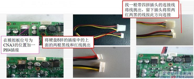

故障现象:进入USB界面时音箱发出较大交流声故障原因:硬盘供电干扰
解决方案:改变硬盘供电方式,将12V/5V分开,下面是参考方案,也可直接将5V线与CNA3位置连接。
技改方法如下图:
