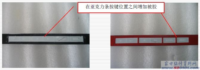

机器型号;L47A18-AK
故障现象:自动跳台,音量自动加或减,自动开机等故障原因:触摸按键前压克力条由于粘合不牢翘起,使装饰条内的金属层与触摸按键产生感应,触发按键
解决方案:选用粘度更高的被胶,分别在“P-P+”和“V-V+”之间,“V-V+”和“TV/AV”之间, “TV/AV”和“MENU”之间增加被胶。
