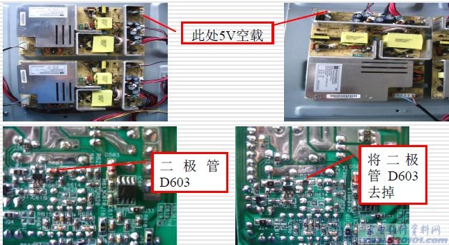

机器型号:L47A18-AK
常见故障现象:不开机,不定时开机无图,开机半边屏不亮等故障原因:采用飞宏双电源板设计,上侧电源板5V空载,导致有时开机无法启动
解决方案:将电源板(两块)背面二极管D603去掉。
