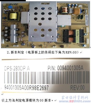

二、00版本电源判定
1.颜色判定
三、处理方法:

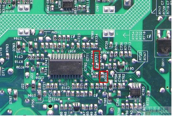

将R733更改为4K,R737更改为2K(电阻的专用号为0090508820)具体位置如下:
四、改后检测:
测试IC702 PIN14的电压,在通电状态下,电压值为3V。
五、如更改两个电阻仍不能修复电源板,只能直接申请0094001305A电源板。
