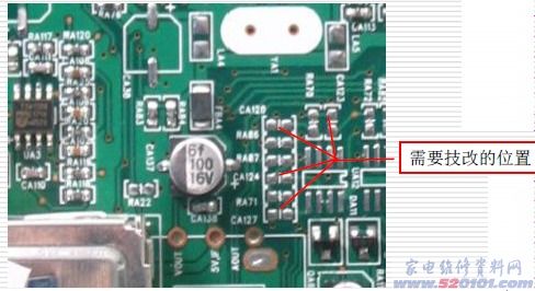

机器型号:L42A9-A,L46A9-A常见
故障现象:重低音效果不明显解决方案:更改模拟板,将电容CA123,CA124由100nF更改为10nF,电容CA120,CA127由100nF更改为47nF
物料编码:0094202486
物料规格:U0603R473KNT
物料名称:贴片电容
位号:CA120,CA127
数量:2
物料编码:0094202651
物料规格:0603CG103J500NT
物料名称:贴片电容
位号:CA123,CA124
数量:2
