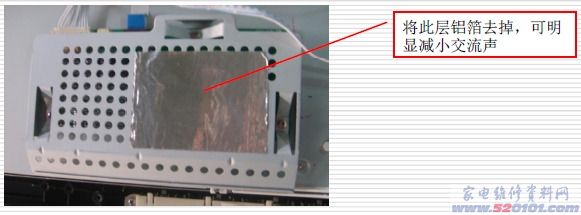

机器型号:L37A11-AK常见
故障现象:背光板处有交流声
故障原因:此机型带有侧AV功能,为避免干扰,在背光板屏蔽罩上面贴了一层铝箔纸,导致出现交流声解决方案:将铝箔纸拿掉,然后将AV线贴近后壳走,可明显减小交流声。
