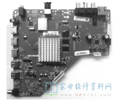

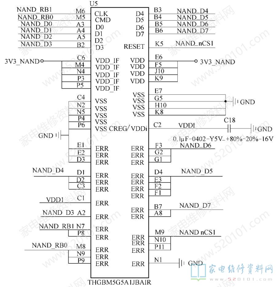

一台海尔LE42B3500W(T.AM7366M6.820090807386机心)型液晶电视机,不开机。此类故障应重点检查主板,首先目测主板上IC外观是否异常、表面有无裂痕点、磁片电容及电解电容是否脱落或开裂等,然后检查主芯片的时钟振荡电路是否有问题(主要是测晶振两端的电压或波形),再检查复位电路是否有问题(主要是在开机瞬间测量复位脚电压能否从高电平逐渐降到低电平),最后检测Flash块U5和主芯片AML7366是否有问题。U5相关电路截图如图1所示。
