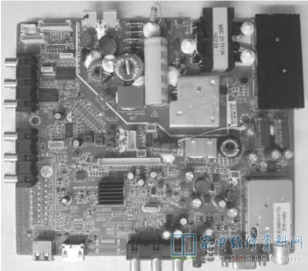

海尔LE32B50液晶电视(6M182机芯)闪一下就黑屏的维修
2024-11-29
作者:张新德
939
一台海尔LE32B50(6M182机心)型液晶电视机屏闪一下就黑屏。此类故障应重点检查电源板、主板。首先检查液晶电视机内部的屏驱动电路是否存在虚焊,然后检测电源背光机心三合一板上的电源部分是否有问题,再检查AD板上控制高压板开关部分电路是否有问题;最后检查屏的背光是否损坏。相关电源背光机心三合一板实物截图如图1所示。
此例属于电解电容C1081、C1039失效,更换电解电容C1081、C1039即可。
