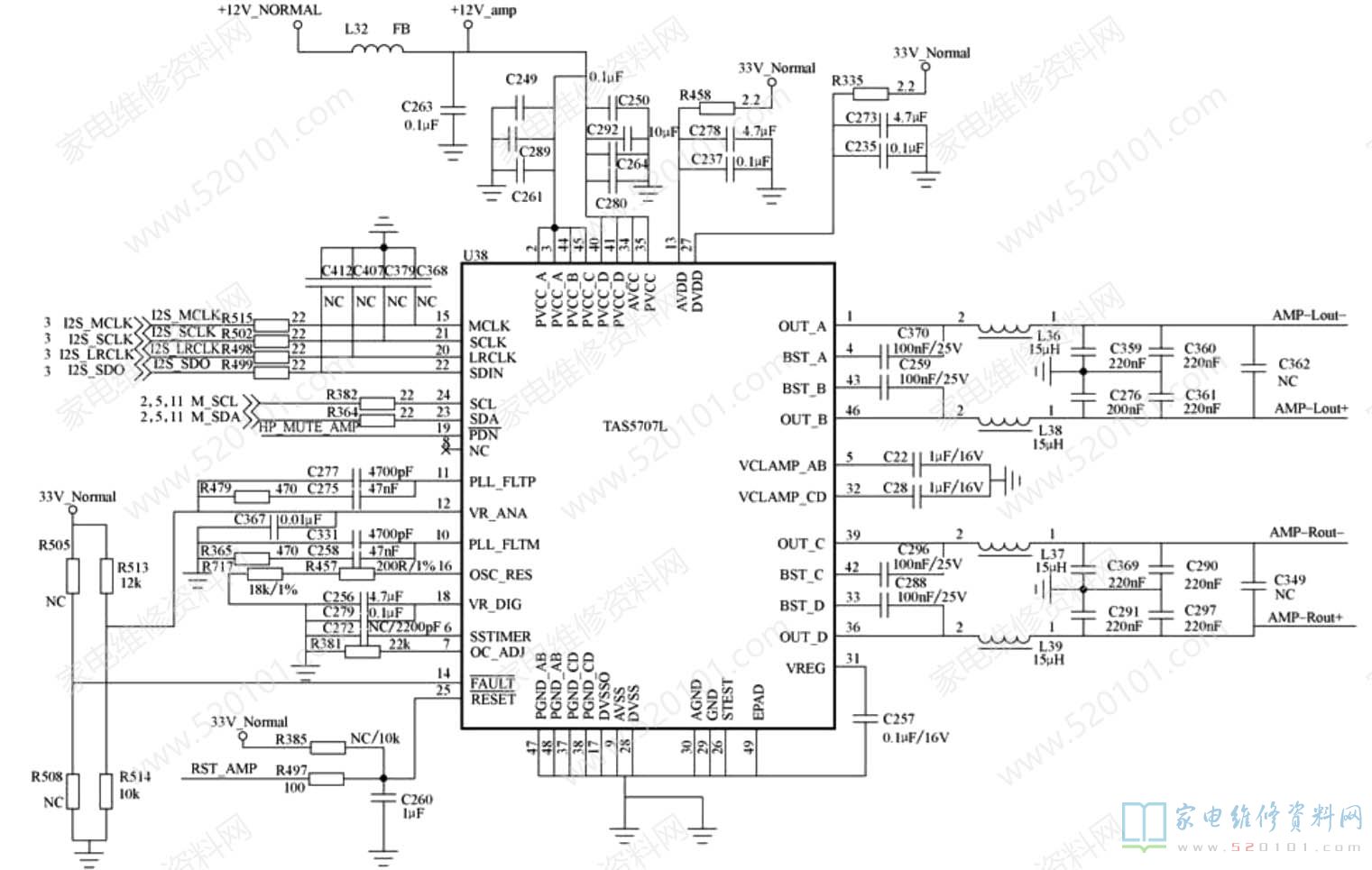

一台海尔LD49U9000(MSD6I881机心)型液晶电视机无声音。此类故障应重点检查功率放大电路。首先检查扬声器是否有问题,然后检测功率放大U38(TAS5707L)本身是否存在虚焊及连焊,再检测功率放大
U38(TAS5707L)的12V供电及MCLK、SCLK等是否正常,最后检查U38及其外围元件是否有问题。U38相关电路截图如图1所示。
此例属于U38虚焊,重焊U38即可。
