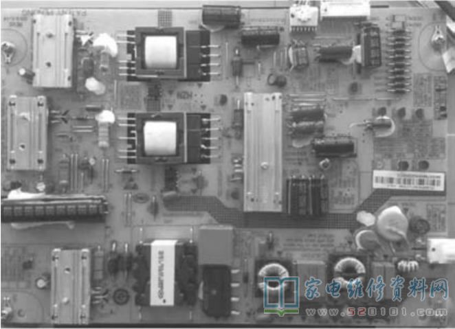

一台海尔LD46U3000(6A600机芯)型液晶电视机,屏不亮,此类故障应重点检查主板、电源板。首先检查电源指示灯是否点亮,若点亮,则检查主板是否损坏;若不亮,则检查屏的背光是否亮;若屏的背光亮,则检查主板到屏的连接线是否插紧;若屏的背光不亮,则检查电源输出给屏背光的电压是否为24V;若是,则检查主板是否损坏;若否,则检查电源板是否损坏。相关电源板实物如图1所示。
此例属于电源板损坏,更换电源板即可。
