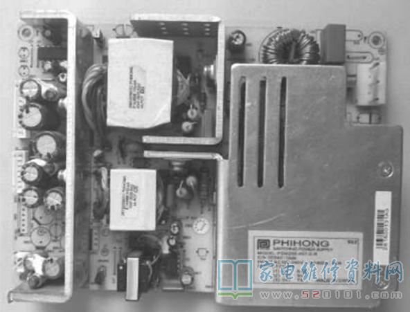

一台海尔L37V6-A8K(6M69机心)型液晶电视机,通电后三无,指示灯不亮。此类故障应重点检查电源板。首先检查IC301(FSD210)是否损坏,若损坏,则检查二极管D306是否击穿;若击穿,则检查PFC电路与主电源电路是否正常;若正常,则检查光耦合器PC2是否损坏;若正常,则检查C301、C302、C308是否损坏;若正常,则检查IC301⑤脚供电是否正常;若异常,则检查IC301外围电路是否正常。
此例属于IC301外围电路电阻R306开路,更换IC301、D306、R306即可。该机电源板采用
PSM205-407-2-R
,如图1所示。
