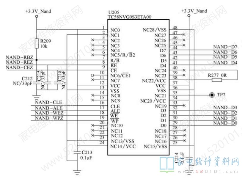

一台海尔LD49U9000(MSD6I881机心)型液晶电视机,自动关机、死机,待机不开机,此类故障应重点检查主板。首先检查12V、5V、3.3V供电是否正常,然后检测主芯片U9、U205、U2供电是否正常,再检测U103相关脚电压是否正常,再检查U205(TC58NVG0S3ETA00)是否有问题。U205相关电路截图如图1所示。
此例属于U205有问题,对U205的Flash存储块进行替换(替换时必须带数据的芯片)并进行升级处理。
由于U205有问题而引起U103①脚电压失常(正常值为1.5~2.5V抖动),从而引起此故障。
