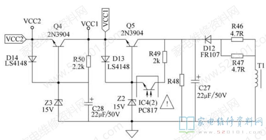

一台海尔LE42A320(6I78机心)型液晶电视机不开机,指示灯亮。此类故障应重点检查电源电路。首先检查+5V、+12V、+24V电压是否正常,然后检测滤波电容C2、C3、C4两端电压是否正常,再检测PFC电路IC1及其外围元器件是否有问题,最后检查+15V电源电路中D12、R46、R47、C27等元器件是否有问题。+15V电源电路相关截图如图1所示。
此例属于D12短路、R46与R47开路,更换损坏元器件即可。
后记:由于D12短路、R46与R47开路造成无+15V电压输出使IC2、IC1⑨脚无工作电压,从而引起此故障。
