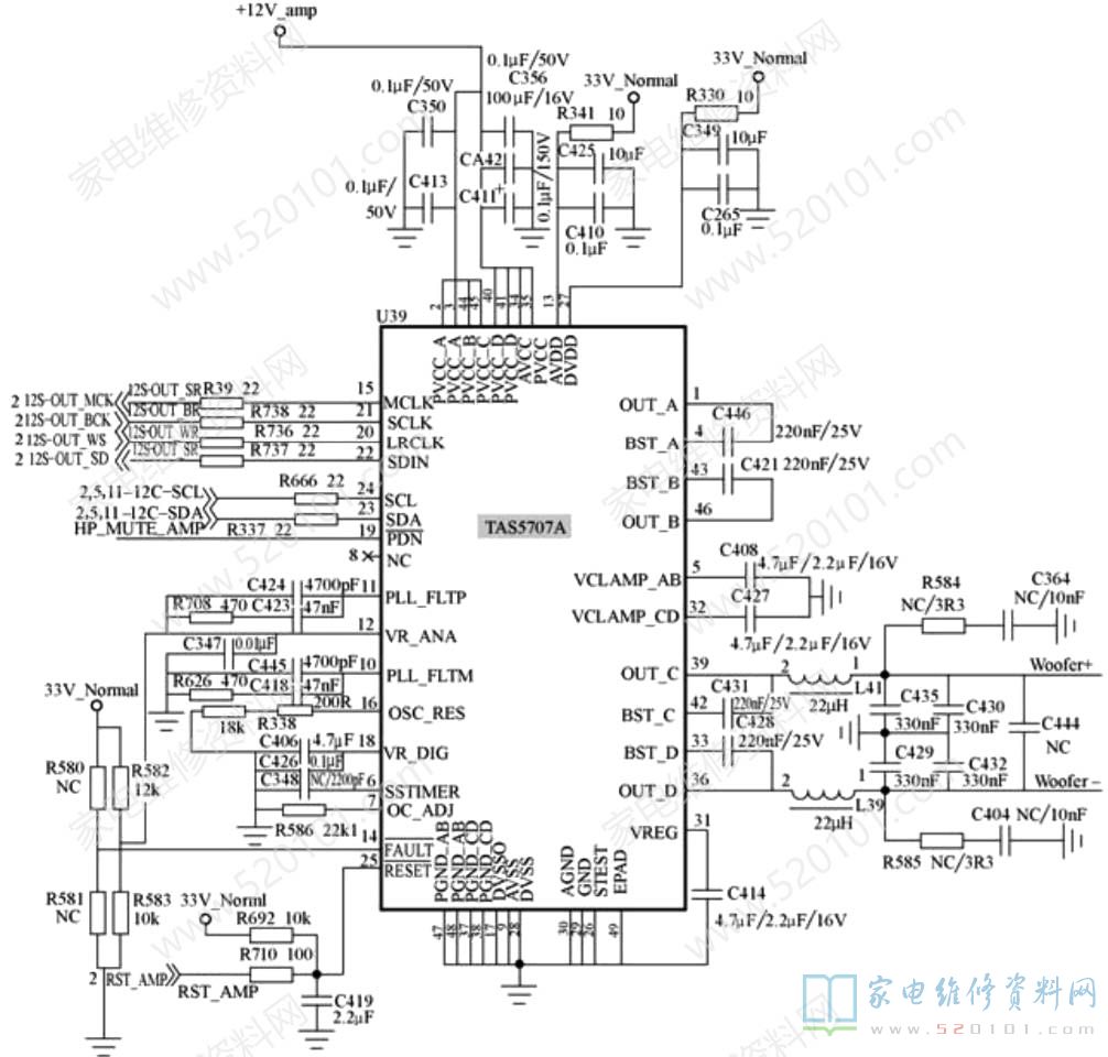

一台海尔LE46M300P(MSD6I988机心)型液晶电视机,有图像无声音。此类故障应重点检查主板。首先确定电视机是输入TV信号无伴音,还是输入任何信号均无伴音,将电视机分别置于AV和VGA状态,若输入AV
信号和VGA信号时均无伴音,则说明故障在伴音信号的公共通道电路上;然后检测扬声器是否插好,再检查机子是否处在静音状态,最后检测功率放大U39(TAS5707A)及其外围元器件是否有问题。相关U39及其外围电路截图如图1所示。
此例属于U39损坏,更换U39即可。
