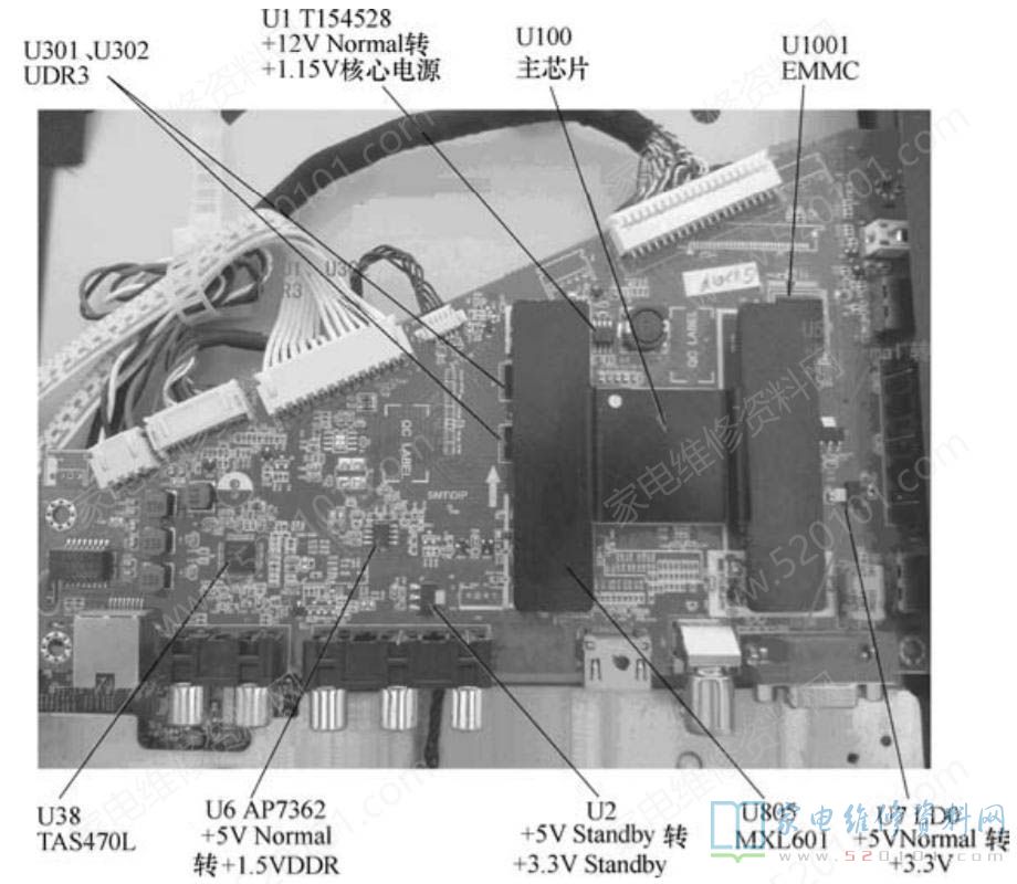

一台海尔LE48A7000(MSD6I881机心)型液晶电视机不开机,指示灯亮,此类故障应重点检查主板。首先检查开机电压4.5V、屏供电12V是否正常,然后检测机心板上各部分电压(VDDC、NOYMAI电压及Flash、DDR
供电)是否正常,再检查软件是否有问题(软件升级或Flash存储块程序进行刷新),最后检查主芯片U100(MSD6I881)的时钟振荡电路、复位电路Flash存储块及主芯片U100本身是否有问题。相关主板实物如图1所示。
此例属于主芯片U100损坏,更换U100即可。
