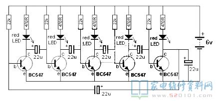

本文介绍的这是一个5支发光二极管制成的led流水灯电路图,22UF电容容量精度直接影响到流水时间的均匀性,选择时要注意。
