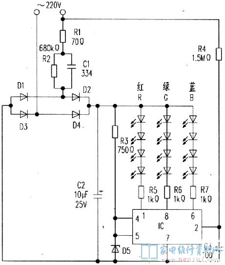

这个产品我剖析的是以集成模块.NK4992B(后序号070914)为例介绍。

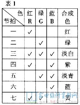

市电220V交流电经R1和R2降压再经D1~D4全波整流和C2滤波获得约17V左右,再经R3和D5稳压为Ic第④脚、⑤脚提供+12V电源,加电后如果第②脚开路没有时钟信号的情况下.12只发光二极管全部点亮。第①脚串接4只红色发光二极管。第⑧脚串接4只绿色发光二极管,第⑥脚串接4只蓝色发光二极管。当市电50Hz交流信号通过R4进入第②脚触发内部程序控制器时,R、G、B三路输出将按一定顺序逐个发光,出现红绿蓝三色交替变换的彩色光源,平均每2秒一拍,由七个节拍完成一个循环周期(见表1)。
