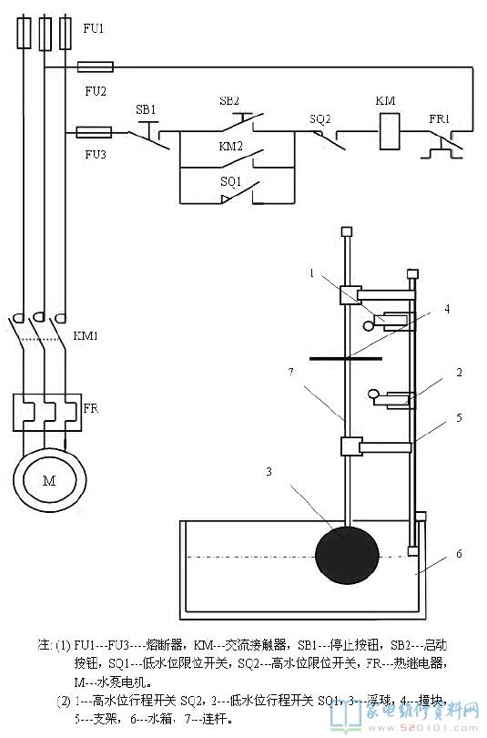

本电路如下图所示不需电子元件,只使用2只按钮开关,2只行程开关,1只接触器,1只热继电器,易于制作,灵敏可靠。
