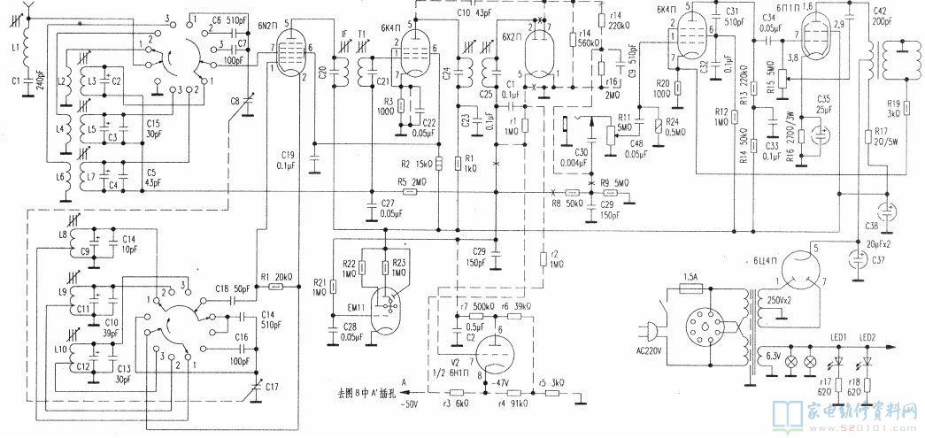

双二极管6X2π左边这只二极管(由②、⑤脚构成)担任自动增益讯号电压检波:右边一只二极管(由①、⑦脚构成)担任音频讯号电压检波。
新增加的双三极管6H1π右半边三极管V2(由⑥、⑦、⑧脚构成)担任控制电压放大:左半只三极管V’2:(由①、②、③脚构成)产生负压,如上期图8所示。下图中未重复画击V’2及负压发生器电路,而将插头A直接插入图8中的插孔A’内即可。
同时将图8中的rs带箭头一端接到C38正极端,V’2第⑤脚接地,第④脚接6.3V电源。
改装步骤:将π3(6X211)第⑤脚(阴极)与地之间连线从“X”
处断开,使第⑤脚与“控制电压放大器”中的r2C1相连接,并按下图所示接入r1、C1;这样,π3左半部二极管(第②、⑦脚)与r1、C1共同构成控制电压检波器.在r1C2两端产生的控制电压经r2加到放大管V2的栅极(第⑦脚)和阴极(第⑧脚)之间,经V2放大后的控制讯号电压经R7输入,加到中放管几和变频管π1的讯号栅上进行自动增益控制。
在r3上产生-3V的延时电压加到V2栅、阴之间。
从中放管π2(6k4)屏极(第⑤脚)与几,第⑦脚之间接1只电容C10(43PF),将中频讯号输送到π3右边那只二极管(由①,⑦脚构成)检波后在r14上得到的音频讯号电压经r15、C9、r16滤波后通过C30、C48、R11加到几栅极进行音频电压放大。
新增一只三极管6H1π后,耗电量增加了5瓦,虽然电源变压器有一定余量,但为了减能耗,将原来两只6.3V0.3A的指示灯拆去,改为两只发光二极管LEDl和LED2,可节电约2W.如图所示。这样实际新增加功耗为3W.电源变压器完全有够负担,不必新增加电源设备。
工作过程:收音机从天线接收到的广播讯号,经变频管π1(6A2)变频,将高频讯号变为465KHz的中频讯号,经π2(6K4)放大后从中变压器IFT2输出的中频电压讯号被分为两路:第一路中频讯号电压从IFT2初级取得,经电容C10(43PF)送到几(6x217)右边二极管(①、⑦脚)进行检波,在r14两端产生的音频电压,经r14、r16、Co滤除高频杂波后,经C9、C30、R11、C48加到低频电压放大管几(6K4)放大后,推动功放管几(6πlπ)进行功率放大。
第二路中频讯号电压从中频变压器IFT2次级绕组两端取出,加到π3(6X2π)左边二极管(②、⑤脚)进行检波,在r1C1两端获得自动增益控制电压,该电压负极经r2加到控制电压放大管π2(6Hlπ的⑥、⑦、⑧脚构成)的栅极(第⑦脚)上进行放大,被放大了的控制电压经V2屏极(第⑦脚)输出,经r7、C2滤波后加到变频管π2(6A2)、中放管π2(6k4)栅极上进行自动增益控制.同时加到调谐指示管π2(EM11)栅极上控制该管工作。
超始偏压(-1.5V)在r3上取得,通过r6、r7、R5加到被控制管π1、π2栅极上,同时用导线将∧2的阴极电阻R3短路,取消原机阴极自给偏压。
延时电压(-3V)在r3上取出,经r1、r1加到控制电压放大管V2的栅极上。
当无讯号或收到的讯号较弱,经检波后在R2两端产生的直流电压低于3V时,该延时负压(-3V)使V2截止,V屏极无控制电压讯号输出:此时,r5的负压(-1.5V)加到πl、π2栅极作为起始偏压,维持π1。π2的正常工作。
当收音机接收到强讯号(在r1C1两端获得的控制讯号电压超过3V)时,V2栅极为正,V2导通,控制讯号电压被V,放大后,从屏极(⑥脚)输出,通过r7、R5加到πl、(6A2)、π2(6k4)栅极,该(负)电压与起偏压叠加,使πl、π2的负压增大,系统的总增益下降,使天线收到的强讯号的放大量减小,音量与接收弱讯号电台时基本相同。从而达到自动控制增益之目的。
