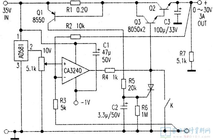

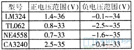

笔者对几种常见运放进行了实测。LM324用于放大正向电压时,其负电源只需--O.1V就能正常工作,此时正电压可用到36V,正向输出幅度可达34V.输出电流下降不多,失调电压也仅比电源对称时稍有增加。当LM324用于放大负向电压时.其正电源必须≥1.4V,负电源可用-34V,其负电压输出幅度也可达-33V。附表是几种常见运放正负电压范围的实测值。只要在附表范围内取值,且正负电压之和不超过运放最大耐压,大都能正常工作,故可用普通运放构成输出电压超过:±30V的优质稳压电源。
