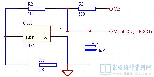

TL431可调电压基准的接法
2017-07-20
作者:佚名
2446
1.这种接法提供2.5V基准电压,简单适用。
2.该接法可以提供一个可以调节的基准电压。电压输出为2.5×(1+R2/R1)。
