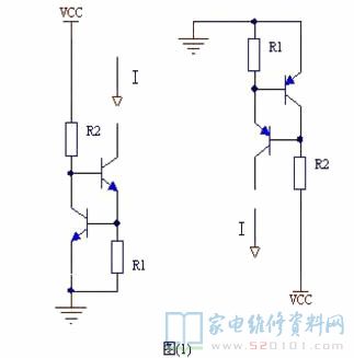

最常用的简易恒流源如下图(1) 所示,用两只同型三极管,利用三极管相对稳定的be电压作为基准,
电流数值为:I = Vbe/R1。
这种恒流源优点是简单易行,而且电流的数值可以自由控制,也没有使用特殊的元件,有利于降低产品的成本。缺点是不同型号的管子,其be电压不是一个固定值,即使是相同型号,也有一定的个体差异。同时不同的工作电流下,这个电压也会有一定的波动。因此不适合精密的恒流需求。

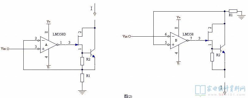

为了能够精确输出电流,通常使用一个运放作为反馈,同时使用场效应管避免三极管的be电流导致的误差。典型的运放恒流源如图(2)所示,如果电流不需要特别精确,其中的场效应管也可以用三极管代替。
电流计算公式为:
I = Vin/R1
这个电路可以认为是恒流源的标准电路,除了足够的精度和可调性之外,使用的元件也都是很普遍的,易于搭建和调试。只不过其中的Vin还需要用户额外提供。

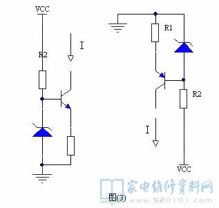

最简单的电压基准,就是稳压二极管,利用稳压二极管和一只三极管,可以搭建一个更简易的恒流源。如图(3)所示:
电流计算公式为:I = (Vd-Vbe)/R1

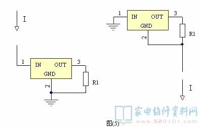

事实上,所有的三端稳压,都是很不错的电压源,而且三端稳压的精度已经很高,需要的维持电流也很小。利用三端稳压构成恒流源,也有非常好的性价比,如图(5)所示。
这种结构的恒流源,不适合太小的电流,因为这个时候,三端稳压自身的维持电流会导致较大的误差。
电流计算公式为:I = V/R1,其中V是三端稳压的稳压数值。

值得一提的是,以上这些恒流源并不都适合安培以上级别的恒流应用,因为电阻上面太大的电流会导致发热严重。
图(2)可以通过使用更小的电阻来降低这个热量,不过在单电源供电模式下,多数运放都不能有效检测和输出接近地或者Vcc的电压,因此必须使用特殊的器件才能达到要求。有个简单的办法是通过一个稳压器件(稳压管,或者TL431等)偏置电阻上面的电压,使得这个电压进入运放的检测范围。
