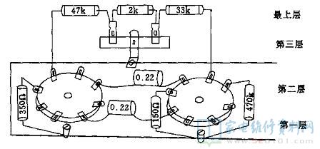

国内外许多著名的电子管功率放大器过去和现在均采用搭棚式装配焊接方式。因为,搭棚式接法的优点是布线可走捷径,使走线最近,达到合理布线。另外,电子管功放的元件数量不多,体积较大,借助元件引脚,即可搭接,减少了过多引线带来的弊病。只要布局合理,易收到较好的效果。下图为搭棚式接法示意图。

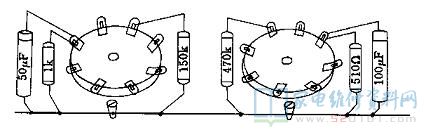

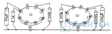

一点接地,在电子管功放电路的布线中是一项值得重视的措施。下图为 点接地示意图。

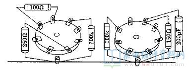

栅极电阻敏感性最强,因此对前级功耗很小的栅极电阻,其体积越小越好,可采用0.25-0.5w的小体积电阻为宜。其电阻一端应直接焊接在管座上;另一端直接通地。如果因元件尺寸或位置关系,难以做到同一点接地时,亦可就近接在同一根粗的地线上。图8—3为近端接地示意图。

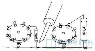

由于电子管功放的零部件尺寸较大,而且接地线又与金属底板直接相通,焊接时的散热性较强,所以在焊接时必须采用50W左右的内热式电烙铁才能保证焊锡的充分熔化。而一般用来焊接晶体管元件的25W左右电烙铁热量不够,容易产生假焊或脱焊等现象。
焊接时所使用的助焊剂,应该采用松香或一级的中性焊剂,避免使用酸性助焊剂。因为酸性焊剂不但有腐蚀作用,而且会引起电路漏电现象。
对一般元件的焊接,其电烙铁与元件间最好保持45度左右的倾斜角,这样接触面较大,热量均匀,容易焊牢。其焊接时间一般应保持1—2秒为宜,时间过长容易损坏元件;接地线的焊接时间可适当加长一些;

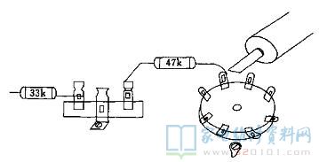

元件焊上支架前应先将元件引线在支架绕牢,或穿进孔内勾牢,然后再进行焊接。对于元件,在焊接前必须将引脚表面氧化层用砂皮擦清,并镀好焊锡后再焊接。下图是管座与支架焊接示意图。

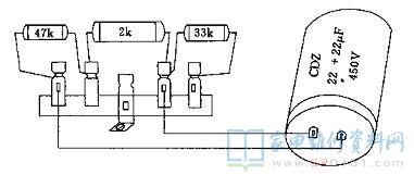

直流高压部分的分压电阻、降压电阻等,使用时发热量较大,因此必须采用架空接法,并将元件安置在最上层,以利于热量的散发。同时,还应注意有高压电流通过的导线不宜与其他栅极连线靠近或平行,最好使用不同颜色的接线、以示区别。而且导线的距离也不宜过长。
高压去耦电阻及电容必须靠近屏极电阻焊接,而电解电容的通地端与电源变压器高压接地端如相距较远时,还应加接优质通地线,以防止滤波电容器内的交流成分影响前级的电压放大管。下图是高压元件架空接法示意图。

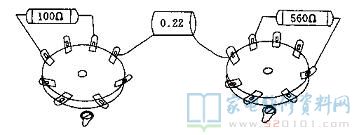

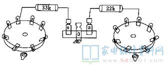

支架与灯座间的过桥接法,主要解决跨度较长的屏极元件的耦合。电位差较大的元件,不要焊接在同一个支架上,以免产生不必要的干扰。下图是支架与管座间架空接法示意图。

功放管屏极或栅极回路要串接的电阻,应直接焊接在电子管座的屏极或栅极接线片上,如电子管座上无空脚架空,可在最近距离内使用小支架,不宜再用较长导线相连接。下图是管座自架空接法示意图。

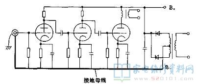

1、合理的接地方式
电子管功放中的接地走线,对功故机的信噪比与电性能的优劣有重要影响。特别是在增益较高的多级放大器中,其接地走线的布局方式尤为重要。因为功放机中的接地线具有双重作用,既是直流电压与电流供给回路,又是音频信号的通路,其间通过的直流电压电流大小及交流信号的强弱亦不相同。虽然用万用电表测量功放机内的所有接地回路,其阻值均为0Ω,但对交流信号而言,各接地通路之间仍存在着电位差。如果采用高频微伏表测量时,其间的电位差可达数微伏以上。在高增益的多级功放机中,如接地走线布局不当,在高增益的输入端如混入数微伏的交流杂波信号,经过多级放大器逐级放大后,将给功放机的信噪比带来极大的影响。
目前比较流行的接地方式有两种:母线接地方式与单点接地方式。
功放机的母线接地方式是采用直径为1-1.5M左右的粗裸铜丝或镀银铜丝作为接地母线,在功放机的底板上按照放大器的电子管位置就近顺序排列。一般由输入端子至第一级、再至倒相级、推动放大级、功率放大级,最后至电源变压器的接地端。接地走线的次序切不可前级与后级颠倒。立体声功放的接地走线必须左右声道严格分开,并各自按照顺序排列。同时必须注意输出端的大电流接地线切不可与输入端小电流接地线直接相通。下图是母线接地方式示意图。

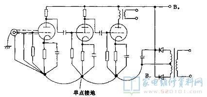

单点接地方式一般使用在高增益放大器的输入级,或者当功放机中部分采用电路板时,其接地走线的原则也必须按照功放级的前后级顺序排列,切不可前级与后级颠倒。
单点接地方式所强调的是,每一级的通地必须接在同一接地点上(就是我们常说的“一点接地”),其中该级的栅极电阻、阴极栅负压电阻及旁路电容的通地尤为重要,两者之间不允许再有导线存在。因为导线难免存在电阻,它可能存在的电位差,对高灵敏的放大器来说,等于在放大管阴极与栅极之间串接了一个交流电源,经过逐级放大后,即会产生严重的交流声。
输入端子的屏蔽隔离层接地,也必须在前级放大管的同一接地点通地。外层屏蔽罩壳或输入端子外壳应与功放机外壳相通。下图是单点接地方式示意图。
单点接地方式与母线接地方式不是绝对分开的,一般可混合使用。如在高灵敏的前级采用单点接地方式,而在功放级、电源滤波级等处可采用母线接地方式。

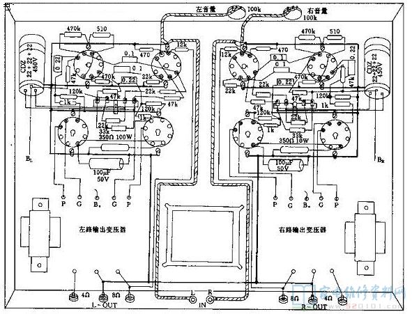

布线工作结束后,即可开始安装与焊接各级管座上的电阻电容等元器件。自制功放多采用搭棚式焊接方式。搭棚方式可以就近走线,达到合理布线的要求。功放所使用连接线,为了便于识别,一般习惯上直流高压线用红色,屏极连线用黄色或橙色,栅极连线用绿色或蓝色,阴极连线用棕色或黑色。
各放大级的栅极电阻、阴极电阻与旁路电容必须在就近处同一段母线上一点接地。栅极电阻由于功耗最小,为防止感应噪声,可采用体积较小的0.5W金属膜色环电阻为最佳。
电子管栅极阻抗很高,灵敏度也较高,所以栅极回路的耦合电容、电阻等元件,不能与高压回路及屏极回路的元件贴近,以防止外辐射电磁场的干扰。同时对有极性的耦合电容在焊接时必须识清,正端接电子管屏极,负端接电子管栅极。接反时会因漏电加大,耐压降低引起弊病。此外,要注意耦合电容的耐压必须在400V以上。
级间精合电容与功放的靓声有很大关系,可选用介质损耗小、转换速率快的电容,如采用CBB聚丙烯、CB聚苯乙烯、CZM油浸电容、CZ30纸介电容等。如选用WIMA、SOLEN、MKP等音响专用金属化无感电容则更好。
输入管栅极灵敏度很高,相关音量控制电位器的引线又较长,为防止杂波信号的干扰,必须采用金属屏蔽隔离线,其金属编织线的外层接地,必须安排在输入管阴极处入地,切勿将接地端接到大电流的输出端子上。
下图是立体声功放元件排列示意图。
