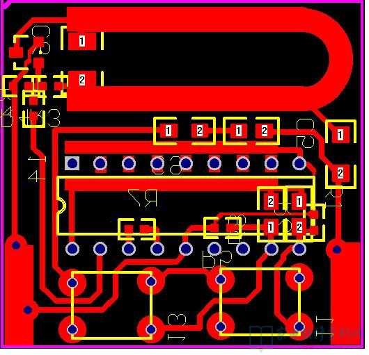

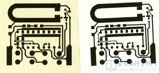

第1步:利用一个能生成图像的软件生成一些图像文件,比如用低版本PROTEL组织SCH,再利用网络表生成相应PCB图(不会PROTEL的话,甚至是WINDOWS的画笔程序也行),以备打印。
第2步:将PCB图打印到热转印纸上(JS所说的热转印纸就是不干胶纸的黄色底衬!)。

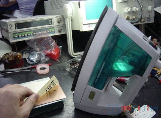

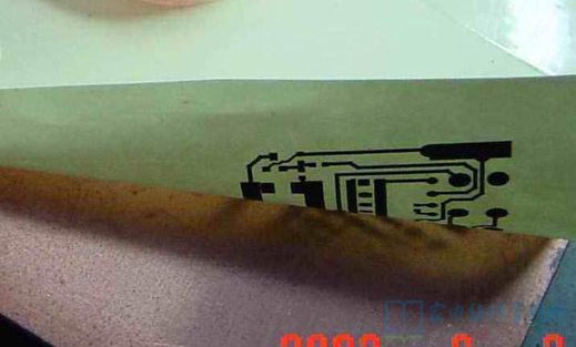

第3步:将打印好PCB的转印纸平铺在覆铜板上,准备转印。

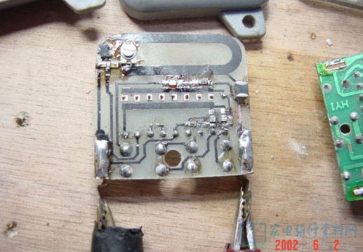

第4步:用电熨斗加温(要很热)将转印纸上黑色塑料粉压在覆铜板上形成高精度的抗腐层。

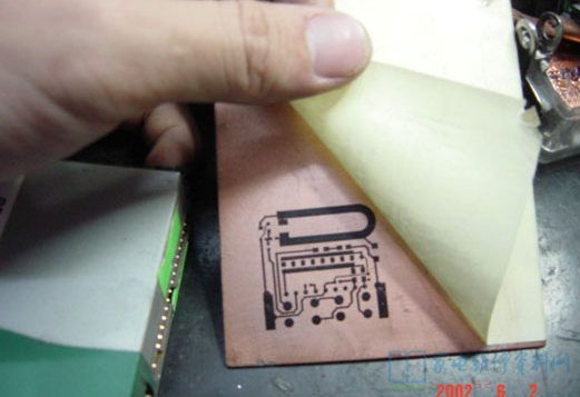

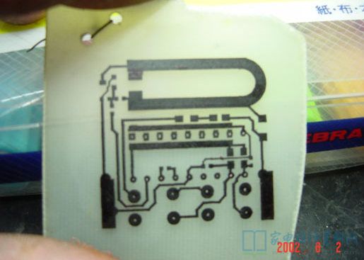

第5步:电熨斗加温加压成功转印后的效果!若你经常搞,熟练了,很容易成功。

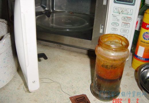

第6步:准备好三氯化铁溶液进行腐蚀。
第7步:效果还不错吧!注意不要腐蚀过度,腐蚀结束,准备焊接。

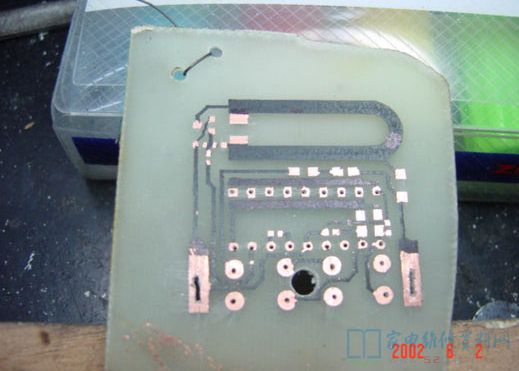

第8步:清理出焊盘部分,剩下的部分用于阻焊。

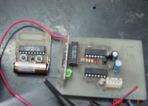

第9步:安装所需预定原件并焊接好。

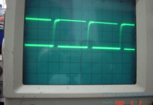

第10步:测试5026发射端各工作点的电压波形,以验证其正确性。
检查无误,即可以进行最后和接收端的调试,能正常工作即大功告成了!

1:不要使电熨斗过热或者过凉,最佳温度是140~170之间,在这个温度范围以内,塑料碳粉的转移特性最佳。
2:要等温度低一些以后再将转印纸揭下来,慢慢的揭,发现又没转印好的部分请再盖上,再次加温加压进行热转移。
3:一些实在有问题的部分(比如断线)请用油性碳素笔或者指甲油,油漆什么的进行补救一下不过这种情况不是很多。
