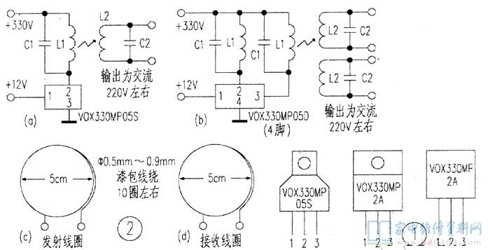

所谓无线供电,就是用电器不和电源连接。供电电源是用电磁波将电能发射出去,用电时将电磁波接收后变为电能供电。这种无线供电应用非常广泛,如无线供电鱼缸,无线手机充电,无线手套等。近来应用比较广泛的无线供电器件有三种模块,其型号为VOX33P05S,VOX330MP05P,VPX330MP2A。它们的发射功率为100W。100W+100W和500W。这几种模块有一个特点,工作电压高,直接将市电220V交流整流并滤波后,将到300V左右的直流作自身工作电压,给发射线圈供电,效率高。驱动电压均为12V直流稳压电源,驱动电流为22~30mA之间。这几种模块封装和大功率三极管相同,都是三脚引线。如图1所示。
应用电路如图2。图2(a)为发射电路,其中的L1为5~10cm左右的空心线圈,线经在0.5~0.9mm之间,C 1在300pF左右.耐压在1kV以上。接收线圈L2为一个5cm左右的空心线圈.线径为0.5~0.9mm左右,线径细功率小,易发热。C2一段为300pF左右。发射电路和接收电路的距离一般在1米~2米之间,双发射电路和双接收电路,应用两套LC电路,如图2(b),它主要应用于电热手套和电热鞋的电路。实际应用时可调节距离、方向,以取得最佳接收效果。最后说明:接收电路输出的是交流220V左右的电压,如果需要直流电,应附加整流和滤波电路,整流管要用快恢复管,否则效力很低,甚至不能工作。
