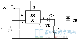

(2)延时电路
延时电路有两种,一种是延时关电路,如楼道灯就是这种电路;另一种是延时开电路,这种电路也叫定时电路。图5-38是555时基集成电路构成的延时关电路。当按动按键开关SB时(按下后手即离开),使C4放电,触发脚③输出高电位,发光二极管亮,定时开始。当C放电结束通过R充电,电压从零上升到555电源电压的2/3时,脚③输出低电位,发光二极管自动熄灭,定时结束。
图5-38
实验中先将可调电阻的动片接触点拧到中间位置(约75K左右),实验时增大或减少电阻值可以发现发光二极管亮的时间随之增长或减少。拆下C4,换C3和C5会发现电容量越大发光二极管亮的时间也越长。这就是说延时的长短由RP和C数值决定,电阻值越大、电容值越大,延时时间越长。在科技制作中可根据需要更换电阻和电容,以达到延时目的。

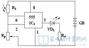

(5)光控电路
图5-41中光敏电阻和电阻组成一个简单的分压器,脚②和脚⑥接在分压点上。当光照较大时,光敏电阻呈低电阻,因此,分压点的电位较高,当脚⑥电位在2/3电源电压以上时,555时基集成电路内部的上比较器处于复位状态,输出端脚③为低电平,无电流通过。当无光或光弱时,光敏电阻呈高电阻,分压点为低电位,当脚②电位在1/3电源以下时,555时基集成电路内部的下比较器处于置位状态(导通),脚③输出高电平,使发光二极管VD1发光。
图5-41
实验时先将可调电阻的动片接触点拧到中间位置,电路连接好后,用黑色塑料笔帽(不能用金属笔帽)或其他不透光的物品套在光敏电阻上,这时发光二极管亮(如果不亮调整可调阻值,使发光二极管亮)。如果要在某一特定暗度(不是全黑)下使发光二极管亮,应在所需的暗度下慢慢减少可调电阻阻值,使发光二极管发光,而遇到比这个暗度稍亮的情况后,发光二极管不发光即可,这往往需要反复调整几次才行。
