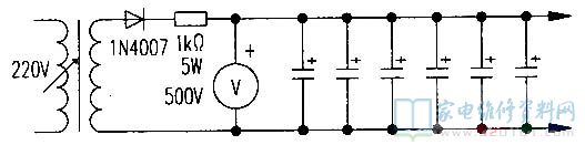

根据这个原理,可以将失效的电解电容进行激活处理,一般情况下性能都能恢复。用一台手动调压器,功率不限,接成激活电路,见附图。激活操作步骤如下:
1.用万用表电阻挡测量待激活的电解电容,当正向电阻为零或者很小时,说明该电解电容已经击穿报废。除此之外的电解电容都可以进行激活处理。
2将电解电容焊接好后,首先加半压,以450V电解电容为例,可将市电电压调至130V,此时电解电容两端的直流电压是130Vx1.4=180V左右,激活24小时。
3.然后断开交流电源,用一只5W300Ω的电阻搭接在电解电容器两端放电,注意一定要放完。
4.用电容表测量容量的恢复情况,.一般都能恢复60%左右。对于容量一点都没有恢复的,可以基本判断该电解电容已经断路损坏。
5.将电压调至220V,此时电解电容两端的直流电压是220Vx1.4=300V左右,继续激活24小时,此时容量能够恢复到90%~100%。
6.将电压调至350V,此时电解电容两端的直流电压是350Vx1.4=490V左右,继续激活.48小时或者72小时。每次激活的电解电容数量不限。经过以上激活处理的电解电容,一般都能恢复到标称容量,并且漏电极小。笔者用以上方法激活过数百只电解电容,效果良好。
