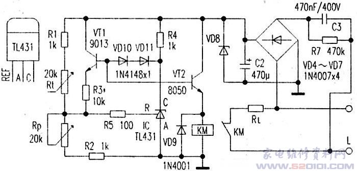

本文给出用TL431构成的简易温度控制电路,电路如附图所示。
TL431是并联型基准稳压电路,有着优良的电压比较特性,即,当UaUref时,VB为低电平,输出接近2.5V。利用其比较特性,极易构成温度控制电路。工作过程如下:电源接通后,由于温度较低、Rt较大,其分压点UA=VccR2+Rp/Rt+R1+R2+Rp
