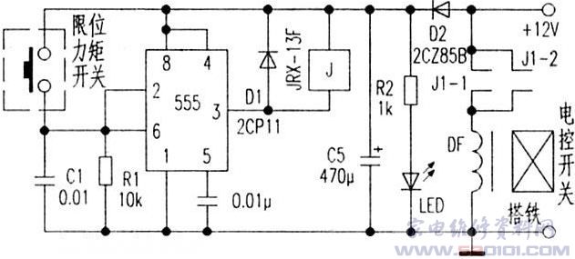

汽车在行驶中,当意外情况发生时,由于司机紧张,错把油门当作刹车猛踏下去,由于用力过大,常使油门最低部的开关K闭合。利用猛踏油门使K闭合这一情况,笔者设计出本控制电路。
如图所示,555和R1、C1等组成一触发电路。平时555处于置位状态,③脚为高电平,J不动作。Jl-1、J1-2处于断开状态。当误踩油门时,J闭合,⑥脚呈高电位,使555复位,J吸合,J1—1、J1—2闭合,电磁气阀DF得电,则高压气体通过DF向刹车机构供气,使汽车刹车,防止事故发生。
要注意的是,作为汽车刹车的有关电路,要求高可靠性,而驾驶员在开车时亦不要因此而掉以轻心。
