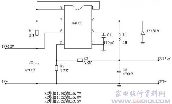

此款简单易做的实用降压电路,输入电压在:12~24V都可以,78XX系列虽方便但压差较大时发热严重,此电路无发热元件。
