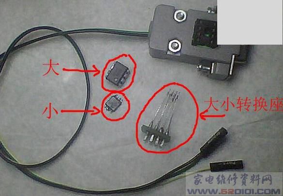

自制中九刷机和24CXX二合一烧写器
2014-01-13
作者:炫舞
4662

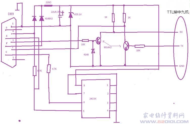

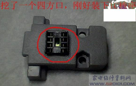

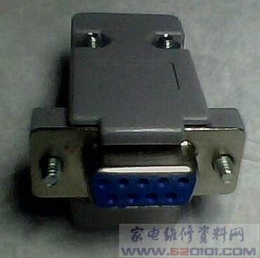

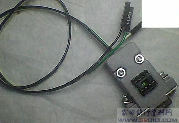

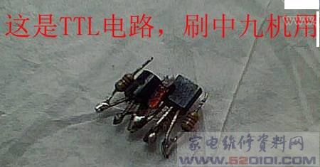

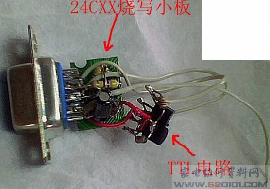

自制了中九刷机和24CXX烧写两用的串口插头,只有一个大拇指大小,携带方便,小巧可爱,测试可用。
附电路图
实物图如下
