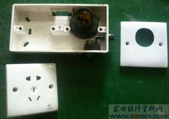

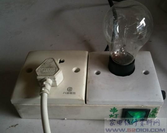

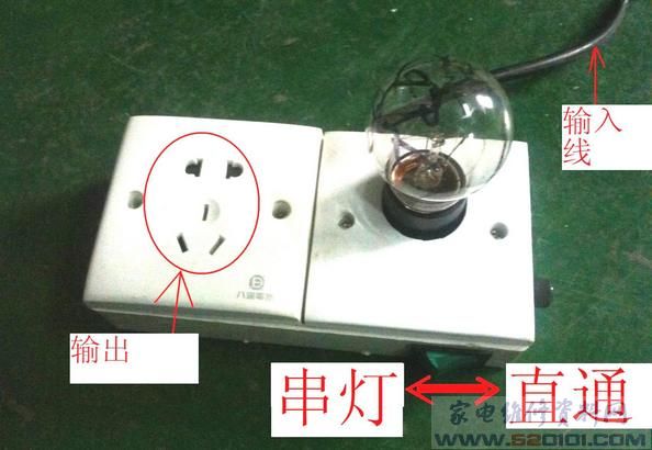

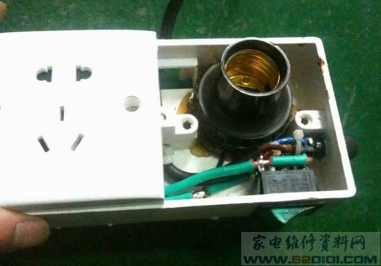

此款工具制作的目的是修电器时用串联灯泡防止220V输入前级有短路现象导致炸机情况。
