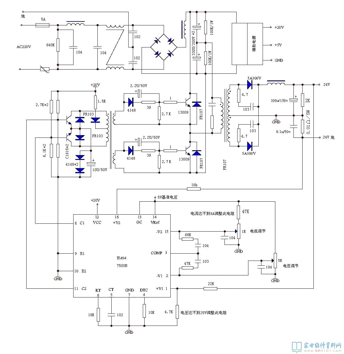

下图是一款利用TL494改制ATX电源变为可调电源的电路,供电子爱好者参考。
