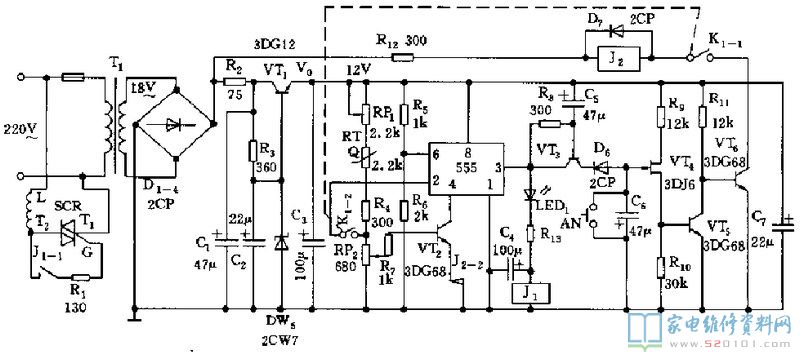

一款用NE555构成的电饭煲自动控制器电路
2019-09-25
作者:佚名
2630

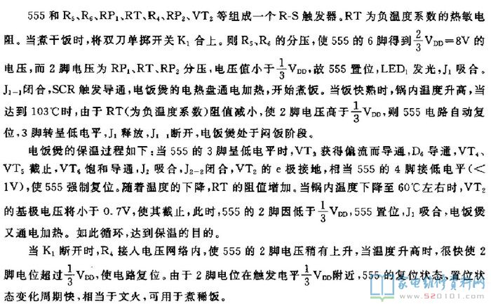

本电路如下图所示,控制器包括降压稳压电路(VDD=+12V),555组成的R-S触发电路及继电控制电路等,该装置不仅能自动煮干饭,还可以自动煮稀饭。
