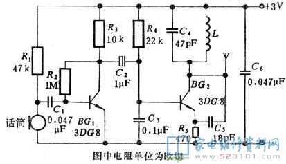

元器件安装好了之后,就可以进行调试。电路中的BG1集电极电压正常值在1.4V左右。BG2集电极电流应为4 - 6mA。调试时,手不要太靠近发射机,调试的起子要用无感螺丝起子。发射机的载波信号中心频率主要由C4和电感L决定,拉长电感线圈L可使发射机的载波频率升高。调试时,应将发射机与调频收音机保持一段距离,不要太靠近,以免收音机检拾到载波的高次谐波。调谐调频收音机,一般在80 - 108兆赫之间可以收到发射机的载波信号。
如果接收机只收到载波而没有声音,故障可能出在音频放大器和电容话筒。正常工作时电容话筒上应有0.7 - 1.5伏电压。该调频无线话筒电路输出功率可达到5 - 8毫瓦,发射距离达到100米。
