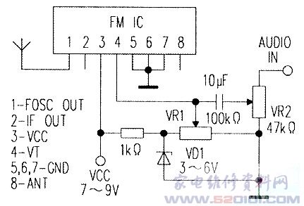

所用的调频头是一只米兹米调频头,当然也可利用其他带有本振输出的调频头。因为在制作的时候,只利用本振部分,所以即使高放和混频损坏也没有关系。而且在实际使用中,调频头本振损坏的也非常少。所以,可以用一些损坏的调频头来制作。
利用这只米兹米FM调频头,制作的FM发射器如图1所示.只需把原调频头上的元件去掉,再如图1所示添上些元件。天线用50cm拉杆天线,也可用软导线。VD1与VR1尽量用精度较高的元件,以保证频率的稳定。焊接好后.在AUDIO处输入VCD的音频信号。然后用一台调频收音机(最好是数调的),在100MHz~108MHz内找到一个没有本地电台的频率。然后转动VR1,就可以收到信号,再调整VR2使音量合适而不失真,即可在20米范围内,用便携式收音机清晰收听。而且用手摸发射天线,其频率不会发生丝毫改变。可谓是一个性能优越的FM发射器。

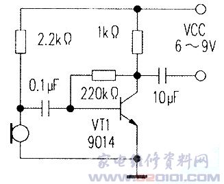

如果想制成FM无线话筒。只要加入图2电路,即可成为一个高性能无线话筒。也可以参考《电子报》以前的文章,外接一个功率接续器使发射距离更远。
