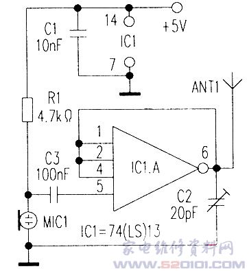

电路最简单,元件极少,可作儿童玩具或随身携带使用,由与非门IC1(74Ls13)、话筒MIC1与四个电阻电容组成。
驻极体话筒所需偏置电压由电源经R1供给。话筒信号送到IC1的⑤脚,调频信号经⑥脚输出,由天线发射到空中。C2有改善电路灵敏度的作用。C1为电源的去耦电容,对出现的任何尖峰脉冲干扰都能抑制掉,天线可用普通短导线。
发射频率约100MHz(第三次谐波),工作在VHF调频波段,用普通收音机就能收到调频波.发射信号的覆盖范围可达20米。
该电路灵敏度高,有时会发生正反馈(特别是拿在手上时)。只要将发射机放在适当地方,工作就会正常。
