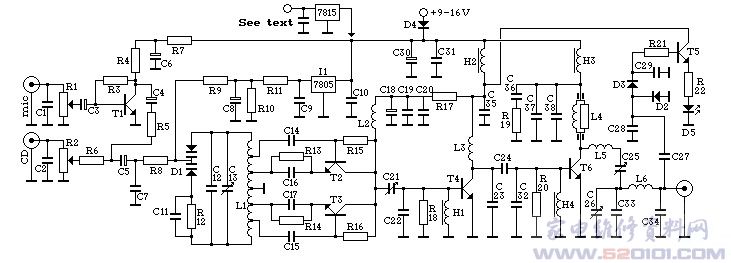

图1: 5W Veronica 线路图
该发射器自带一个混音器,使您同时发射来自CD和话筒的音频信号。晶体管T1是话筒放大器,可变电阻R1和R2调节音量大小 (参见调试部分)。在R8和C21之间是振荡器,是产生无线电射频信号的部件。二极管D1是一个所谓的“变容管”, 相当于一个可调电容,它由音频信号控制,改变振荡器的振荡频率,起到变频的作用。C12,C13,和L1决定振荡器的频率。这个振荡器实际上是由两个反相振荡器组成,每个运行在50MHz附近,当两个信号结合时,便成了一个100MHz的信号。这种电路比单个100MHz振荡器稳定很多。振荡器的信号由T4、T6放大到5W。在T4右边的电路包括天线阻抗匹配和低通滤波功能。D2、D3、T5组成的电路是辅助调试用的,它将射频输出的信号取样,控制发光二极管D5,输出高时,D5也明亮一些。

I1是一个5伏稳压器,给D1提供恒定电压,以保持发射器的频率稳定。
I1: 78L05 (或7805) 其它: 电路盒 BNC 射频输出插口 2 x 3.5mm 音频输入插口 电源插口 9-16V电源 天线 话筒 CD机或录音机

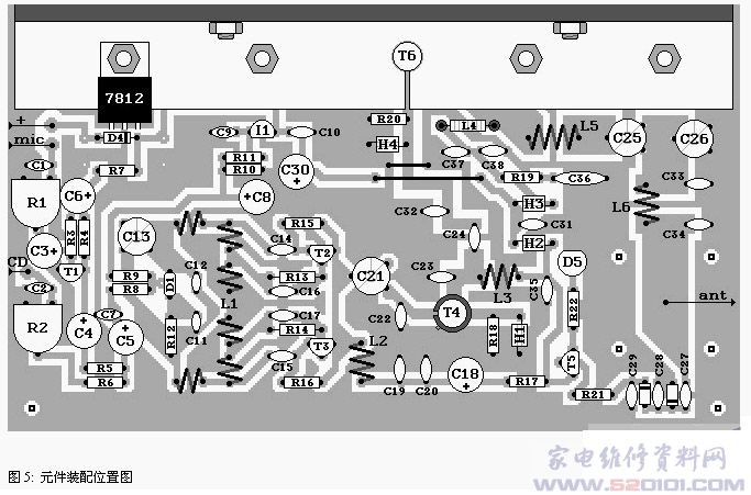

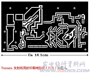

射频电路对粗劣的电路板(包括布线、接地、部件的位置等)是相当敏感的。应避免使用面包板;使用一面接地的双面电路板最好,但图4的设计采用接地导体填充了一般走线周围的空当,这样的设计即使用单面电路板效果也很好。元件应该尽可能用最短的导线平展地安置在电路板上。发射机应该装在金属屏蔽盒内(如铸铝盒),而金属盒连接电路的地极。可使用3mm粗的螺栓与5-10mm长的支撑柱,来达到金属盒于电路板件的良好连接。晶体管T4、T6需要散热器冷却。T4的散热器可以用内径比晶体管略小、2cm长的金属管来做。在管子上切开一个槽,使孔可以变大并套在晶体管上。输出管T6需要的散热器可用一个大约14cm长、2.5cm 宽、3mm厚的L形铝条制作(参见图10),也可用专门的5W散热器。为固定T6的孔应尽可能准确;你可依照图示在散热器上开一个槽,小心地把散热器向外弯一些,将晶体管插进去,散热器的弹性将保证晶体管和散热器的良好接触。在晶体管和散热器中间可以涂一些导热胶,如硅油。散热器用螺丝固定在PCB上,并在PCB和散热器之间夹两个垫片。注意:有的射频功率管的管壳和集电极是连通的(与三级管的型号有关),在这种情况下,散热器应和地线或屏蔽盒绝缘(离大约5mm距离)。其它型号的功率管的管脚位置可能与图2、图3不同。在盒盖上转些孔, 以保证空气流通。
话筒和光盘输入接口可用3.5mm的耳机插座, 电源也可以用类似的插座。对于天线输出,我们推荐BNC插座或电视机用的那种F型插座(原产品用N型插座)。插座的地极应该与金属屏蔽盒连接好, 并且内部导线应该尽可能短。可把D5嵌在盒盖上,这样你能经常检查这个发射机是否正常工作。
